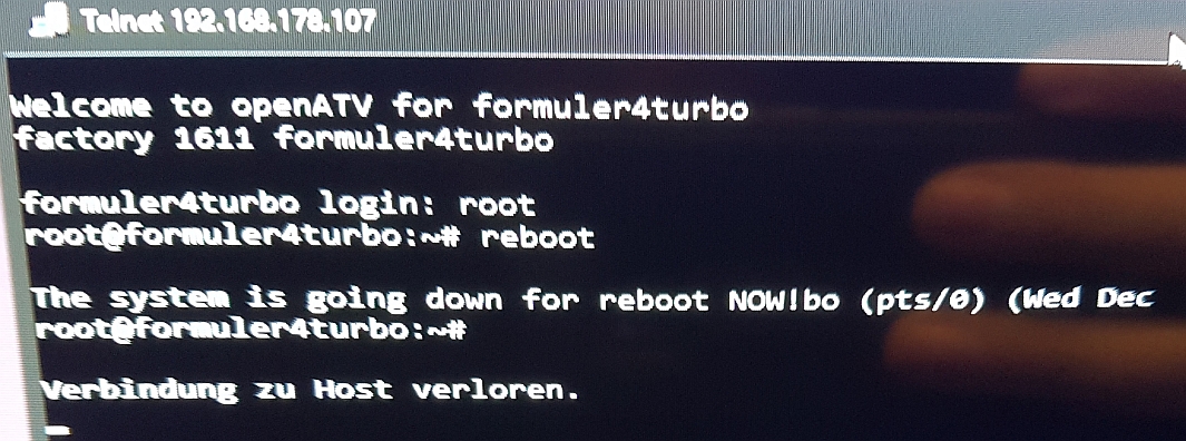

    Naja nicht weiter schlimm, das Problem, ich wollte den f4t über die Konsole rebooten, wie immer mit reboot.
    Geht leider nicht, reboot ist wohl nicht in der Konsole implementiert.
    Wie bekomme ich die Box zum Neustart ohne den Stecker zeihen zu müssen ?

    Was soll den da geblockt sein? E2 ist E2, so auch die Befehle!
    - init 4 - beendet das laufende E2
    - init 6 - erledigt den Reboot
    - killall enigma2 - Einen aufgehängten Receiver neu starten
    • Official Post
    Auch mit ganz normalen (reboot) Befehl kein problem, gerade ausprobiert, siehe Bild.
  • hm da ist bei mir was falsch !? die Frage ist was .... OK habs gefunden, man muß root sein.
