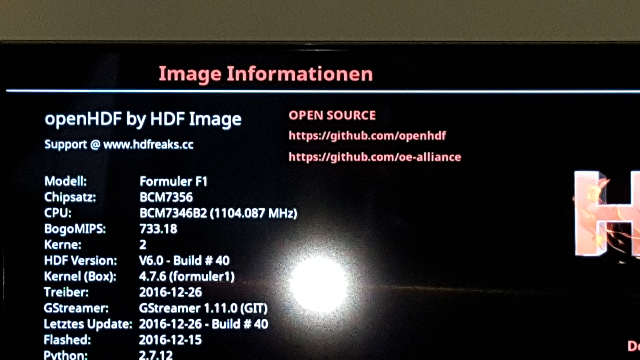

Bei mir läuft sie auch auf 1104 MHz

Habe die openHDF 6.0 auf der Formuler F1 bloß das Display ist sehr dunkel habe schon in VFD Einstellung probiert keine änderung der Helligkeit
