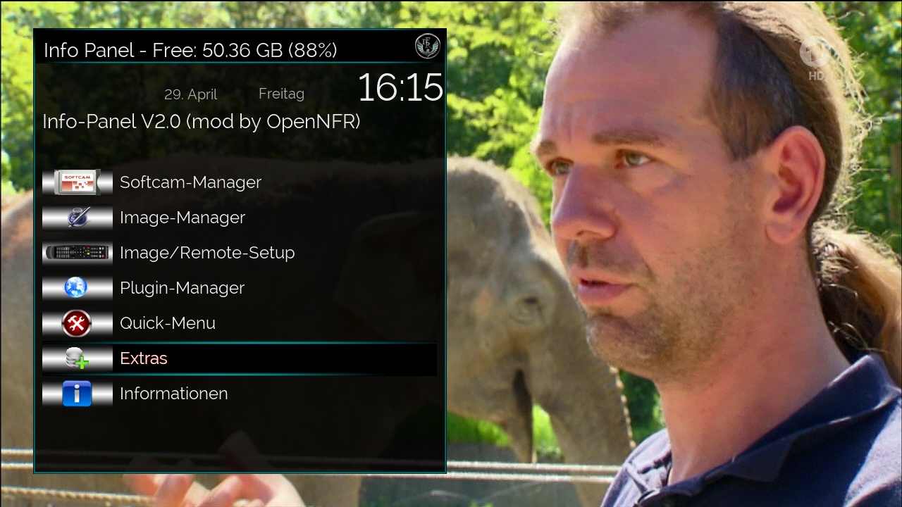

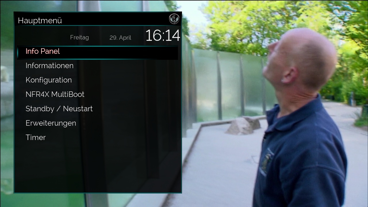

    Dazu das "Hauptmenu" auf
    dann "Info Panel"

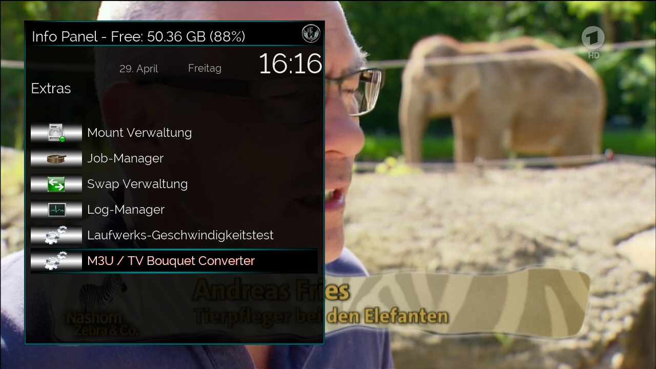

    dann "Extras"

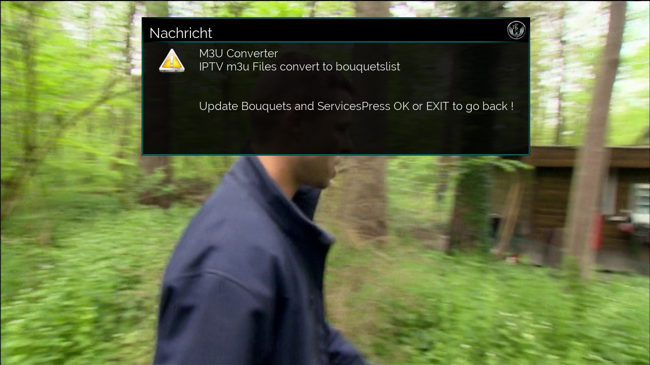

    dann "M3U / TV Bouquet Converter

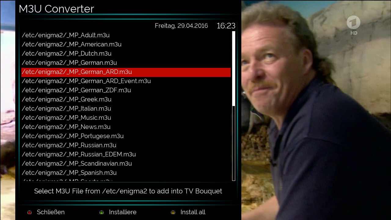

    alle m3u-Listen erscheinen auf dem TV-Gerät.
    Gewünschte Liste auswählen und mit Taste Grün bestätigen.
    Anschließend OK und mit Exit das Menu verlassen.
    Nun ist die gewünschte Liste im TV Bouqet integriert.
