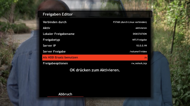

im Netzwerkbrowser suchen und mounten als CIFS.
Hallo googgi,
wolte eigentlich kein cifs sondern lieber NFS hinbekommen. Im Netzwerkbrowser AS gefunden und über NFS eingestellt. Ist auch alles auf grün. Wo gebe ich jetzt aber den Aufnahmepfad ein?
Der Pfad ist mnt/array1/film.
Im openNFR ist es Menü - Konfiguration - TV - Aufnahmeeinstellungen
Dort die Pfade einrichten (auf Default Pfad gehen, OK drücken und passenden Pfad suchen).
Ordner muss freigegeben sein. Am Besten vorher noch Samba installieren, dann siehst Du Deine Formuler auch in Deinem Netzwerk auf dem PC.Bei den anderen Images sollte es ähnlich funktionieren.
Hier ein gutes NFS Videotutorial das auch für unsere Box genutzt werden kann. Ist bei HDF 5.3 vom Skin und Menü anders aber das Grundprinzip ist fast gleich.
Folge 28 - NAS Freigaben mounten und als Aufnahmepfad benutzen
Hallo googgi,
mit der Option "als HDD-Ersatz" mounten, dann ist das NAS gemountet nach /hdd

Wenn du das NAS als HDD-Ersatz gemountet hast, dann wird diese auch wie eine HDD behandelt.
Eine zusätzliche echte HDD bringt das System vermutlich durcheinander.
Welches Format hat die externe HDD?
Falls NTFS > formatiere sie neu mit ext3, das geht auf der Box im Gerätemanager (Initalisieren = formatieren)Mach also folgendes:
- Mounte das NAS neu ohne Option als HDD-Ersatz
- danach die Box neu booten
- dann die Festplatte anstöpseln, wenn diese ext3-formatiert ist wird sie automatisch erkannt und nach /hdd gemountet
Leider nein! Das macht das NAS leider nicht. Ich bekomme auch nach wie vor kein NFS hin. Unter CIFS habe ich sofort den richtigen Pfad und es ist alles so, wie es sein soll.
Wenn ich den Netzwerkbrowser benutze sehe ich mein NAS. Die dahinterliegenden Pfade allerdings nicht. Ich komme beim mounten der Aufnahmen (wenn ich NFS ausgewählt habe) nur bis zum NAS. Dahinter kann ich nichts einstellen. Ich bleibe jetzt erst mal bei CIFS
Hast du auf dem NAS auch eine NFS-Freigabe aktiviert?
Hi Hornie,
wie weit bist du gekommen? Es gab leider keinen abschließenden Feedback von dir.
Ja, habe ich. Trotz allem ist es mir nicht gelungen die NFS-Verbindung hinzubekommen. Mit CIFS geht das sofort und ohne Beschwerden.
Mir wird eigentlich angezeigt, dass die NFS-Verbindung steht (grün). Danach kann ich aber den Speicherort /film/movie bei mir nicht aufrufen. Ich kommen ur bis zum Namen des NAS. Danach kann ich keine Ordnerstruktur mehr anwählen.
Habe in einem anderen Forum einen Lösungsansatz gefunden:
QuoteDisplay MoreLösung des Problem
Via Netzwerkbrowser suchen lassen
Den Netzwerkpunkt auswählen->es folgt die Frage user/passwort eingeben
jetzt mit "exit" wieder raus. Nicht auf ok drücken!
Anschließend sollte der Unterordner auftauchen
Dann den Unterordner entsprechend mit user/Passwort versehen und der Mount steht.
>> Ein Dank geht an Kükenlos vom NFR
