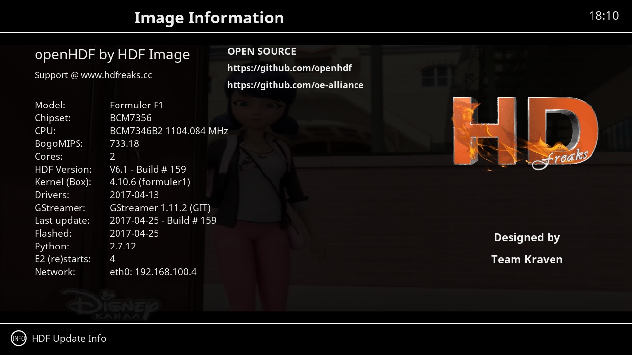

Image openHDF 6.1 bild 156
Kern 4.10.6

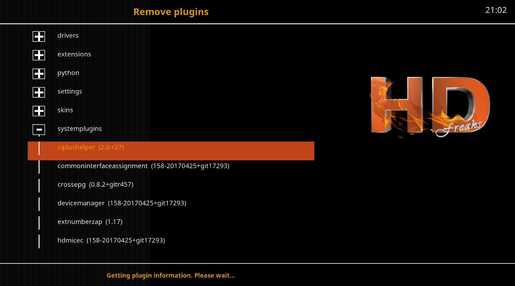

Im openHDF6.1 unter "Erweiterungen< Sytemplugins< dort ist der CI-Helper zu finden.
Und dieser geht gewöhnlich. -

build 159. Auch stellte. Funktioniert nicht. Diese Probleme begannen, wenn aktualisiert den Kernel und die Treiber. Sie müssen auch änderungen wie es auf ATV.

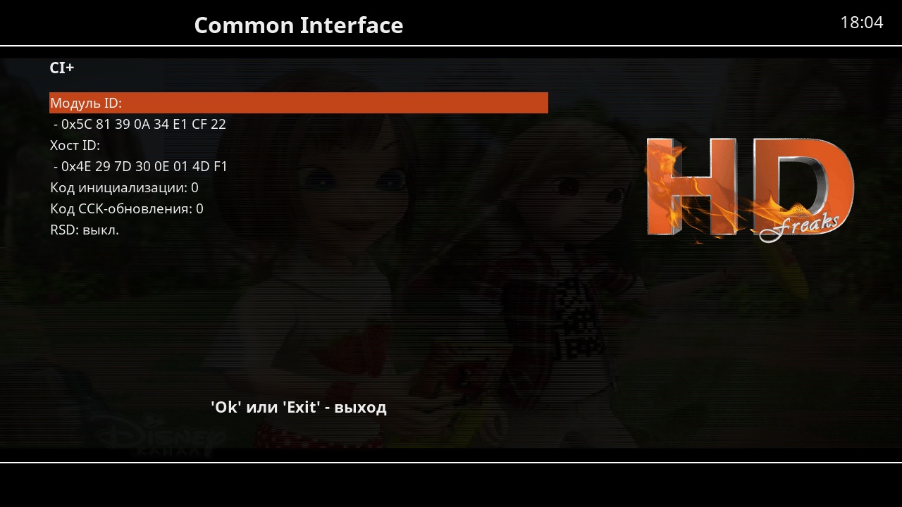

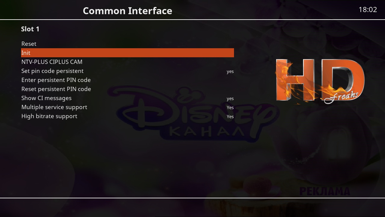

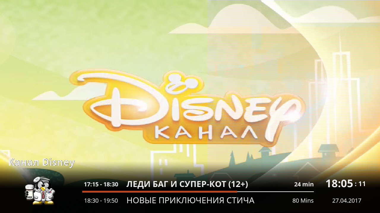

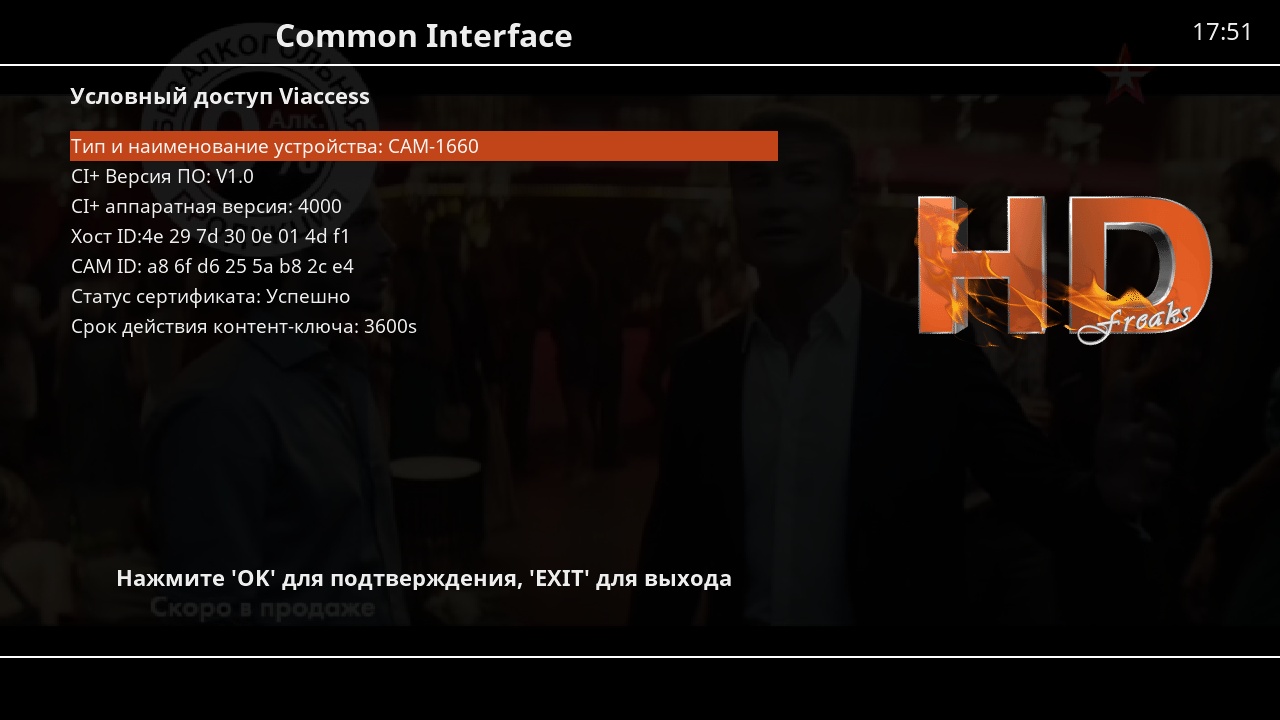

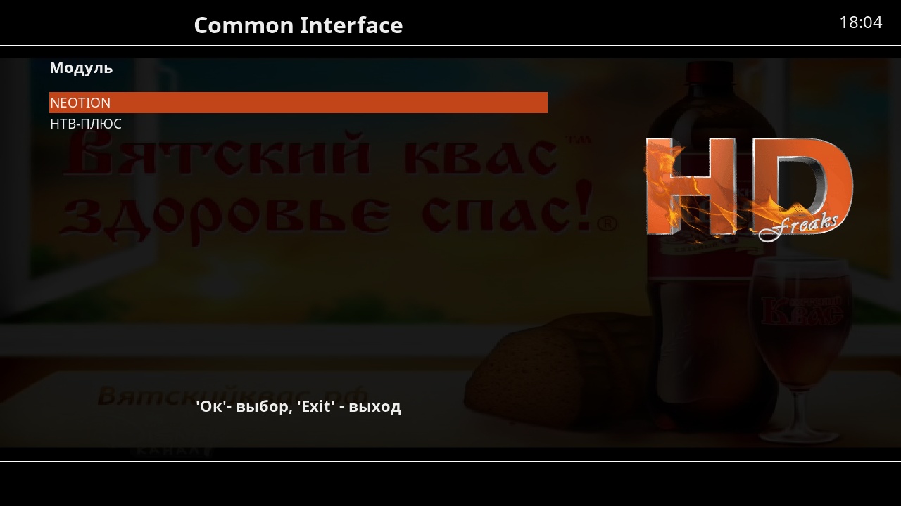

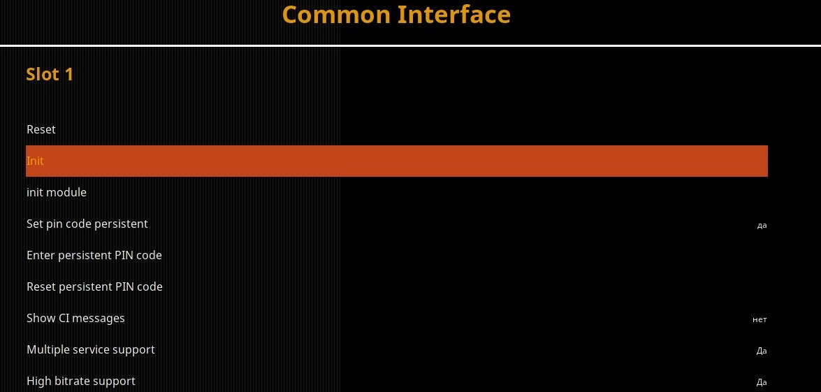

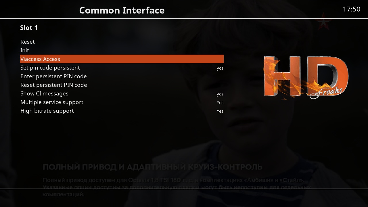

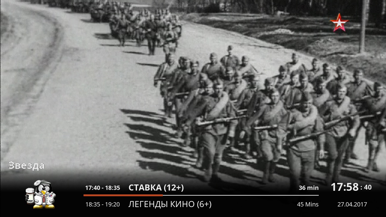

Image Openhdf (screen 0) , plugin ciplushelper (2.0-r27), Formuler1, modules NTV+: Smit (screen 2,3,4) & Neotion ( screen 5,6,7,8) open channels .

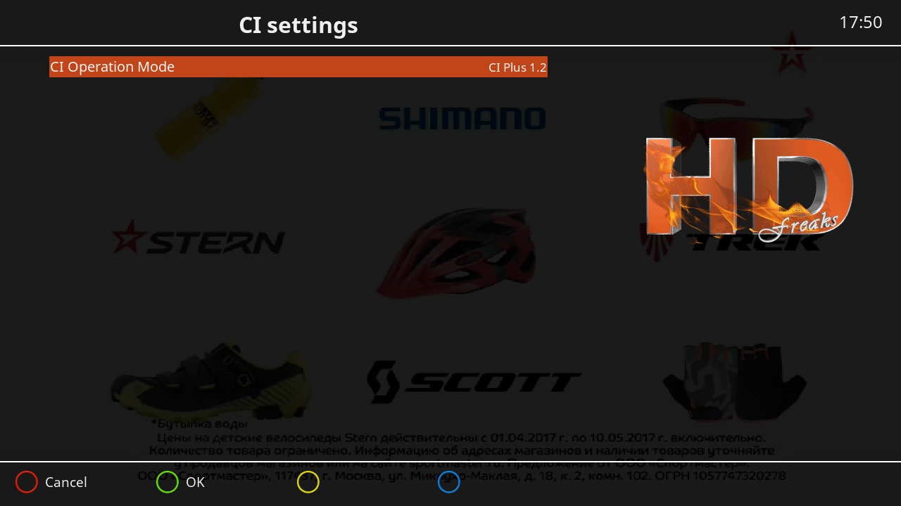

Для arion75 - обрати внимание на скрин 1. При Авто шла инициализация, поставил как на скрине-заработали оба. -
Thank you. In manual mode earned.
Мне и в голову не пришло этим поиграться. Всегда работали все модули на все имиджах в автоматическом режиме.
