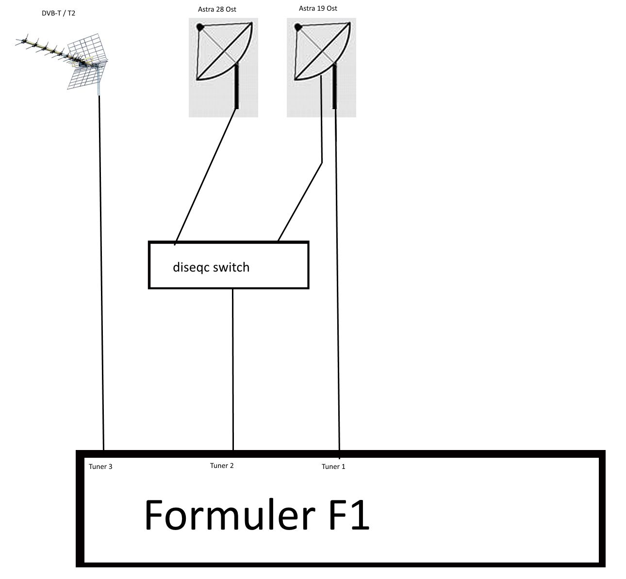

Antennenkonfiguration
  • Hallo bertiman!
    Es spricht nichts gegen diese Kombination, sollte problemlos funktionieren.
    Frage: Wieso bei A1 und A2 nicht einen Switch benutzen der 2 In und 2 out besitzt? Hättest dann an beiden Tunern 28° und weniger Probleme bzw. mehr Spielraum bei Aufnahmen?

  • Hallo SAM , danke für die schnelle Antwort.Derzeit geht das noch an unterschiedliche Receiver .Die Twin Funktion ist für mich nur auf 19° wichtig.Eigentlich nehme ich nur eine Sendung jede Woche auf BBC Radio auf.
    Wird einwandfrei funktionieren so.
    Wenn Du nur auf 19° Aufnahmen machst kannst du sogar "Tuner 2 gleich wie Tuner 1" in der Konfiguration einstellen.
    Gäbe dann natürlich Probleme, wenn auf 28° aufgenommen und auf 19° geschaut werden soll.
    Brauche ich hier nicht weiter zu erklären.
    Wünsche viel Spaß mit der F1 !
