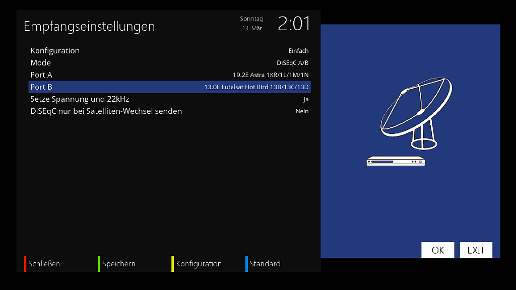

    2. Beide Tuner müssen richtig konfiguriert werden, erst danach Kanalsuche. Menütaste -> Einstellungen -> Empfang -> Tunerkonfiguration -> Tuner auswählen -> Tuner A: folgendes im normal Fall Einstellen ( wenn es nicht mit der Suche klappt dann die Diseqc den Satelliten entsprechend anpassen!)

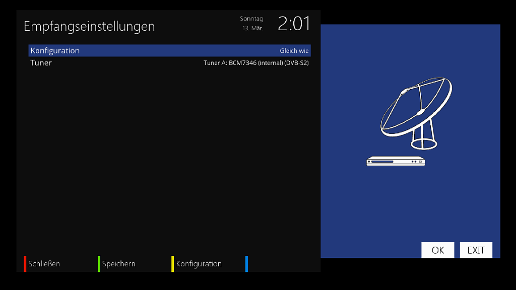

    Bei Tuner B:

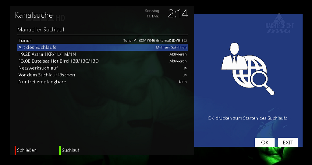

    3. Jetzt machen wir einen Kanalsuchlauf mit folgenden Einstellungen z.b Manueller Suchlauf, Automatisch geht natürlich auch aber versuch es so wie auf dem Bild. Anmado hat das gleiche oben schon erwähnt, nur das wir jetzt beide Satelliten auf einmal scannen.
    und dann auf Grün/Suchlauf, Kaffee trinken bis er fertig ist und anschließend mit Grün abspeichern. Jetzt sollten alle Programme vorhanden sein.
