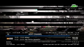

  • I do not talk about the quality of the signal. In the second screenshot, I have shown that when a signal is not ustroyvichov shall operate BER, but it does not work because there is disabled at the driver level.
    In the first screenshot I show that the AGC does not testify the truth sootsestvuyut (very overpriced), should be corrected at the driver level.

    Добрый! Есть ошибка в драйвере, шкала BER не срабатывает при низком уровне качества сигнала как положено(должны бегать цыферки), сейчас она не работает показывает 0 видно на втором скриншоте.
    Второе значение AGC не должно быть такое высокое, лишь на некоторых спутниках показывает приближеное к правде, пример 5е 12130 V 27500 более менее правдиво, а на остальных же 98-99%.

  • Привет! Насчет BER ты немного не правильно понял, он сейчас не срабатывет когда квадратит картинку из за уровня качества сигнала. Когда квадратит должно быть значение больше 0, а сейчас оно не реагирует...
    Насчет AGC, я не спорю есть спутники где показывает более менее адекватное показание, но есть где 99% по мне должно быть ниже...

    По поводу BER.
    На современных ресиверах не видел чтоб вообще где то работало.
    Картинка сыпется, но BER всегда равен нулю. Его уже почти во всех плагинах убрали, так как нигде не работает (на всех ресиверах). Говорят что этот параметр уже не поддерживается на процессорах Брадком. На старых процессорах IBM на первой Энигме, он работает замечательно!
    Проверить работу всех индикаторов не составляет труда на поворотной антенне.
    Становимся на канал и начинаем пошагово в меню мотора перемещать антенну в право или влево. Сигнал начинает падать. Показания индикаторов должны падать в сторону нуля, а BER должен начинать показывать значения отличные от нуля.
    Калибровать значения в драйвере можно с помощью эталонного измерительного прибора.
    Если по прибору показывает мощность сигнала 8,6 Дб, то и на ресивере должно быть 8,6 Дб, но никак не 11,9.
