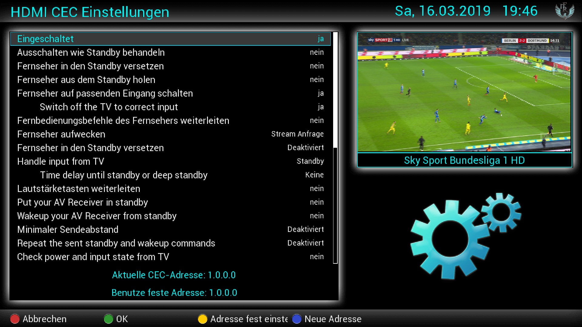

  • Ein Macke hat das Kabel nicht, ich gucke doch über diesen Kabel, aber nicht automatisch nach Bootende!
    Im Moment sieht das so aus, Ich schalte die Steckdosenleiste ein, Receiver zeigt sofort F1 V43.
    Danach fängt der Receiver an zu booten, gleichzeitig meldet sich der TV und schaltet in standby, der Receiver bootet durch bis zum Sender der zuletzt aktiv war.
    Der TV bleibt statt sich einzuschalten im Standby stehen, war mit dem alten Bootloader nicht, da wurde der TV nach Bootende eingeschaltet!
    Was jetzt geht, ich habe fast alles Befehle für den TV auf nein gestellt oder deaktiviert, schließlich soll der Receiver den TV einschalten und nicht umgekehrt.
    Das einzig Gute ich komme jetzt mit der Receiver Fernbedienung aus.
    Wenn der Receiver mit dem booten fertig ist und der Sender steht im Display, brauche ich nur einmal die Standbytaste zu drücken, der Receiver zuckt kurz in Standby um sofort wieder den Sender anzuzeigen, durch diese Schaltung flackert das Lämpchen am TV und der TV wird aus dem Standby eingeschaltet.
    Das verstehe wer will ich nicht, vor allem warum der TV nicht direkt mit dem booten eingeschaltet wird?

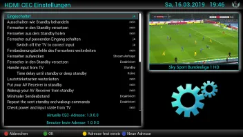

    Ich hab mal ein Bildschirmfoto von meiner aktuellen CEC Einstellung gemacht.

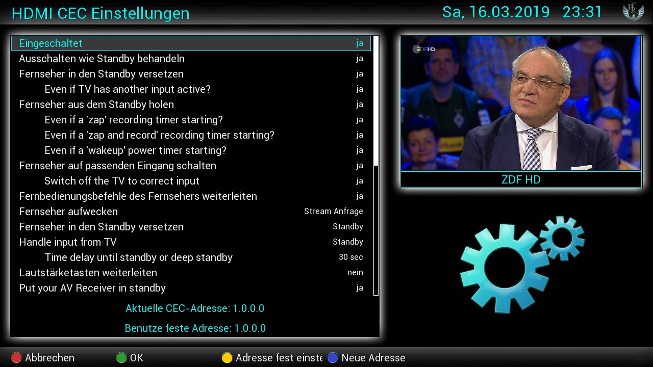

    Ich habe jetzt mal fast alles angehakt, da kann ich zumindest auch mit der FB der F1 den Fernseher nach dem Booten starten, automatisch funktioniert das nicht mehr, nur das eine der Einstellungen nach dem Senderbild wieder auf Einstellung Hauptmenue springt.
    Hier mal das letzte Bildschirmfoto
    stelle ich aber wieder auf die vorige Einstellung ein.
  • So,.... die Box macht wieder das was sie soll und schaltet nach Bootende den TV ein.
    Das lag wie ich von Anfang an behauptet habe an dem Bootloader, der ja auch bei meinem Backup die Einschaltung des TV's nicht mehr zuließ, hat also nicht nur mit dem Flashen bei Images von mehr als 100 MB was zu tun!!
    Der Bootlaoder hat nichts mit dem Verhalten des CEC Signal oder Ähnliches zu tun.
    Dieser sorgt nur dafür, dass Images die größer als 100 MB sind, geflasht werden können.
    Dabei lag es nicht an der CEC Einstellung, die sich bei meinem Backup, welches ich seit Febr. 2018 betrieben habe, nicht verändert hatte, sondern ich musste eine Einstellung in den Anpassungen verändern, damit mit dem neuen V43 Bootloader der TV am Bootende eingeschaltet wird.
    Des weiteren gibt es eine Einstellung anderswo im System (fällt mir jetzt gerade nicht ein) wie der Receiver behandelt werden soll wenn er stromlos war. Glaube nach hochfahren in standby versetzen oder hochfahren und stream anzeigen, bitte hier stream anzeigen oder was auch immer angeboten wird auswählen. Dann entfällt der weg über FB und der Tv müsste automatisch auch aus dem Standby geholt werden.
    Default stand dort wenn der Receiver stromlos war: normal starten.
    Mit dieser Einstellung im HDF Image 6.2 habe ich den Receiver seit Februar 2018 genutzt, mit dem V43 musste ich die Einstellung verändern in: in Standby versetzen.
    Diese Anpassungen habe ich mir zwar schon mal angeguckt und auf normal starten stehen gelassen, weil das für mich logischer klingt als in standby versetzen, was ja gar nicht passiert.
    Der Receiver fährt jetzt wieder normal hoch und schaltet am Ende den TV ein, ohne das der zuvor in standby geht.
    Noch was zu der der Bemerkung Stromlos: ich bin weder blond noch blöd, natürlich schalte ich den Receiver nicht im laufenden Betrieb mit der Steckdosenleiste aus, sondern fahre den wie jeden PC auch vorschriftlicht runter, mit Ausschalten.
    Der Vorteil für mich, den Receiver anschließend mit der Steckdosenleiste vom Netz zu nehmen statt an der Power Taste ist der, dass nach nur einschalten der Steckdosenleiste der Receiver bootet und der TV eingeschaltet wird, einfacher geht's nicht!
